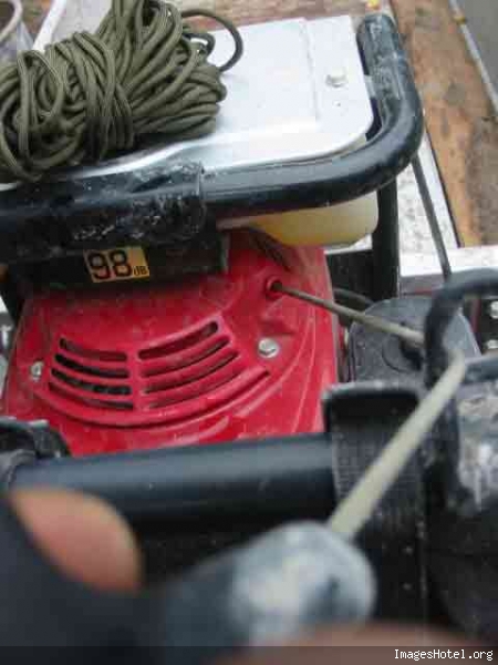

La paracorde offre un très bon substitut à la corde de démarrage standard.
L’usure des cordes de démarrage est normale, et en usage intensif celle ci finit par casser…il faut donc démonter et remplacer en respectant la tension du ressort.
N’ayant pas de corde spécifique lors d’une réparation il y a plus d’un an, j’ai donc utilisé de la paracorde.
Après une année d’usage intensif du démarreur sur cette machine, je n’observe aucune usure contrairement à la corde standard en nylon.
Cela est certainement dut au gainage de la paracorde qui est très costaud.
A terme, j’équiperais tronçonneuses et autres outils thermiques avec de la paracorde.
