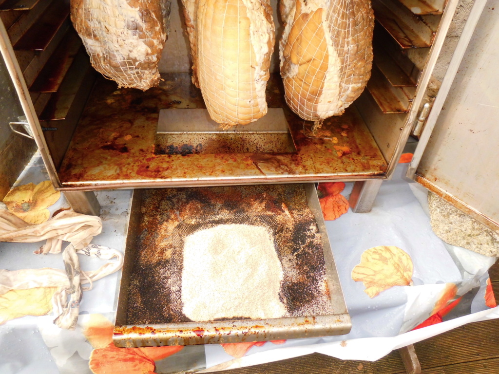

Fabrication du fumoir
Dans ce domaine tout existe, du bidon d'huile de 200 litres jusqu'au fumoir pro en inox régulé électroniquement... Le fumoir peut aussi être un bâtiment complet comme celui du superbe site archéologique reconstitué de Walraversijde (fumage des harengs) près d'Ostende qui fonctionne pour de vrai sur un modèle du XVeme siècle.
J'opte pour ma part pour une cuve de surpresseur de 500 litres (récup)
Ouverture d'une porte à la disqueuse, pose de charnières et de fermoir.
Pose d'un thermomètre de chaudière pour contrôler la température intérieure
Je comptais au départ faire une boîte à fumée séparée, avec un tuyau extérieur pour contrôler plus facilement la combustion et le remplissage. Pris par le temps, j'opte pour une solution simplifiée : un petit barbecue en fonte comme fourneau à copeaux, coiffé d'une gamelle en inox pour étouffer la flamme, le tout allumé dehors et placé dans le fond du fumoir quand l'allumage est bien démarré.
PHOTO fumoir_ferme
![Salaison et Fumage : Retour d'expérience 6813000587_d4533efeb6_z](https://2img.net/h/farm8.staticflickr.com/7018/6813000587_d4533efeb6_z.jpg)
PHOTO fumoir-et-pot-a-sciure
![Salaison et Fumage : Retour d'expérience 6813001675_d0b6a2bd6e_z](https://2img.net/h/farm8.staticflickr.com/7005/6813001675_d0b6a2bd6e_z.jpg)
Deux barres fixes traversent la cuve (tige filetée de 8 + écrou + rondelles, passant dans un tube fer galvanisé 20/22 ) dans sa partie haute pour poser les tringles de suspensions des jambons (des barres de fer à béton pliées vite-fait à l'étau...)

Premiers test avec des copeaux de résineux (litière compactée), fumoir à vide, pas de problème d'allumage, bonne fumée, combustion en deux heures avec forte production de fumée), juste pour tester le matos. On note très vite un fort goudronnage des parois avec un "jus" brun, bien dégueu...
PHOTO : pot a sciure
![Salaison et Fumage : Retour d'expérience 6812985267_85e2130f2d_z](https://2img.net/h/farm8.staticflickr.com/7003/6812985267_85e2130f2d_z.jpg)
Avec les copeaux + sciure de chêne, allumage beaucoup plus galère, le rougeoiment s'étouffe et s'éteint plusieurs fois.
Solution trouvée : Une bonne couche de copeaux grossiers, bien aérés au fond, le mélange copeaux+ sciure au dessus)
Allumage au décapeur thermique (moins d'une minute à souffler, le tout s'enflamme puis s'étouffe et se met à mouronner gentiment.) Le pot tient environ deux à trois heures dans le meilleur des cas.
En remplissant moins le pot, j'arrive finalement à quatre heures de combustion. D'abord très douce, puis très forte, puis douce à nouveau.

Les cuissots de chèvre sont restés 4 jours au fumoir, mais les durée de fumage ont été intermittentes, par séries de deux à trois heures, avec parfois des coupures de deux à six heures (je ne me suis pas relevé la nuit...)
Pour les jambons, quatre jours aussi, mais plus intensifs (je maîtrisais un peu mieux la combustion longue durée et j'étais plus présent à la maison...)
PHOTO debut_fumage
![Salaison et Fumage : Retour d'expérience 6813013115_b1fa6cd81d_z](https://2img.net/h/farm8.staticflickr.com/7027/6813013115_b1fa6cd81d_z.jpg)
On en a profité pour fumer un chapelet de saucisses maisons, pendant 24h (assez discontinu, peu de fumage la nuit). C'est délicieux dans un plat de lentilles !
PHOTO fin_fumage_chevres-et-saucisses
![Salaison et Fumage : Retour d'expérience 6813016955_f0f463076f_z](https://2img.net/h/farm8.staticflickr.com/7015/6813016955_f0f463076f_z.jpg)
On sort enfin les jambons. La partie grasse a pris une teinte jaune, le reste de la viande n'est pas très coloré.
PHOTO fin_fumage_jambons
![Salaison et Fumage : Retour d'expérience 6812987865_4371c3b9f8_z](https://2img.net/h/farm8.staticflickr.com/7004/6812987865_4371c3b9f8_z.jpg)
(la qualité de la photo ne rend pas vraiment bien la couleur finale ici)
PHOTO fumoir_ferme

Le combustible :
J'ai lu divers conseils et mises en gardes. Il en ressort :
Eviter les copeaux de résineux (goût trop fort)
Ne pas utiliser de bois traité
Ne pas utiliser de copeaux de tronçonneuse (la combustion des résidus d'huile de chaîne est toxique)
Privilégier les copeaux / sciure de hêtre.
Le chêne peut être utilisé, mais il est fort chargé en tanins (quel effet sur la viande ?)
Les fruitiers sont également appréciés (pommier)
On peut adjoindre au fumage des bois "aromatiques" (En Alsace on utilise le Genévrier je crois)
Monsieur C. étant tourneur sur bois à ses heures perdues, il dispose donc du matériau idéal puisque jamais en contact avec de l'huile machine et composé des meilleures essences de bois.
Pour ma part, je viens de récupérer un break complet de sacs de copeaux de chêne chez un pote menuisier-ébéniste. C'est exclusivement du chêne de pays, non traité, sec et qualité "meuble", des copeaux de rabot-dégau et sciage essentiellement, aspirés en sortie des machines donc pas sales... Bonne pioche ! (une quinzaine de sacs poubelle de 100 litres...)
Allumage et combustion
Désolé, pas de photos pour cette partie, j'étais trop occuppé...
Attention : aérez bien le fumoir avant d'intervenir dedans. J'ai bien failli m'asphyxier une fois ou deux en bidouillant, la tête dans le fumoir. Saturé en fumées, surement en monxyde de carbone et autres joyeusetés !

Durée de fumage :
Comme pour le reste : un certain temps...

le fumoir complet fabrication sur mesure , le choix étant au départ ce type de grille qui permet de fumer des filets de truite ou saumon de plus d'1 kg à plat![Salaison et Fumage : Retour d'expérience Cimg0612](https://i.servimg.com/u/f92/20/16/05/40/cimg0612.jpg)
l'engin vu de coté![Salaison et Fumage : Retour d'expérience Cimg0613](https://i.servimg.com/u/f92/20/16/05/40/cimg0613.jpg)
tout inox .
sciure sur un morceau de grille inox déployée ( reste de mes fonds de ruches ) dans le tiroir déporté pas de fumé chaude![Salaison et Fumage : Retour d'expérience Cimg0614](https://i.servimg.com/u/f92/20/16/05/40/cimg0614.jpg)
allumage , je fais simple et rapide 30 secondes suffisent![Salaison et Fumage : Retour d'expérience Cimg0615](https://i.servimg.com/u/f92/20/16/05/40/cimg0615.jpg)
sur le devant du tiroir , il y a quelques trous pour le passage de l'air
![Salaison et Fumage : Retour d'expérience Cimg0616](https://i.servimg.com/u/f92/20/16/05/40/cimg0616.jpg)
et sur le dessus de la porte un morceau de joint manquant pour le tirage , il est plus ou moins bouché en fonction des t°
![Salaison et Fumage : Retour d'expérience Cimg0617](https://i.servimg.com/u/f92/20/16/05/40/cimg0617.jpg)
j'utilise de la sciure de hêtre que j’achète en sac de 15 kg / 18€
![Salaison et Fumage : Retour d'expérience Cimg0618](https://i.servimg.com/u/f92/20/16/05/40/cimg0618.jpg)
durée 48 h , en minimum deux cessions espacées de 24/48 h la température n'excède pas 15° .
une semaine dehors pour un début de séchage puis mis sous vide et congelé .
l'engin vu de coté
tout inox .
le fait d'avoir plusieurs morceaux me permet d'avoir toute l'année du jambon sec à mon gout , il suffit de le sortir un peu avant et de le pendre au séchoir .
pourquoi ce choix ;
quand on commence les premiers jambon complet , le début est à point , le reste est trop sec et trop salé , (sauf les premières années lol ) car avec le temps cela n'a plus rien d'extraordinaire !
les petits morceaux prennent plus vite et moins de sel
le fait de congeler sous vide permet au gout de fumer et au sel de pénétrer à cœur .
avec ce fumoir je sale et fume :
filet de saumon , de truite
filet mignon
magret de canard
poitrine de porc
jambon
je fume aussi des œufs durs , poule et caille
du sel de table
voila je reste à disposition pour vos questions
