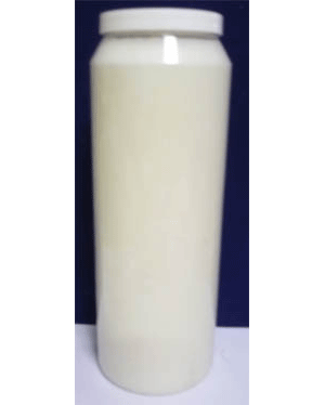

oui Logan, c'est sans doute la raison
la bougie de neuvaine est destinée à brûler 9 jours pour à l'origine de la tradition religieuse (de laquelle on la détourne ici) accompagner des prières sur cette même période.
Elle est en fait coulée dans un bocal cylindrique d'un diamètre particulier qui en quelque sorte régule l'oxygène nourrissant la flamme de manière à la faire durer la période voulue. C'est plus une veilleuse qu'une bougie, mais en posséder quelques unes est une très bonne chose. Pour en améliorer l'effet, un petit morceau de papier alu en réflecteur peut être entouré autours de son bocal.
Il en existe ayant un bocal coloré qui peuvent être utilisées comme balises nocturnes.
Ça et un petit stock de bougies longues durées genre pour lanterne UCO (9 heures de durée) et c'est déjà un bon équipement.
